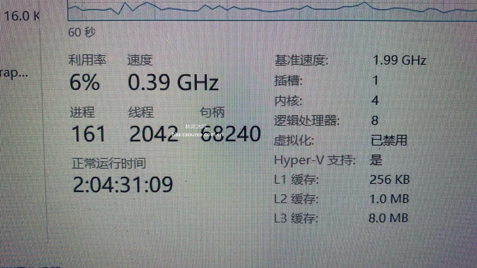

症状:系统异常卡,通过查看任务管理器发现CPU频率被锁定在0.39Ghz

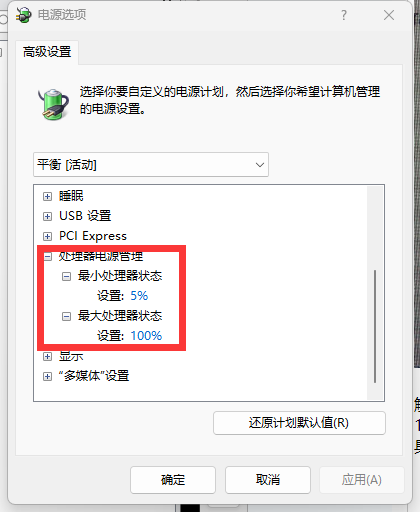

1.检查“控制面板 -> 电源设置”中,此时的电源管理模式是否为高性能或者当前性能下是否针对CPU设置了最大能源比例,
具体为:“控制面板 - > 电源选项 - > 编辑计划设置 - > 更改高级电源设置”
