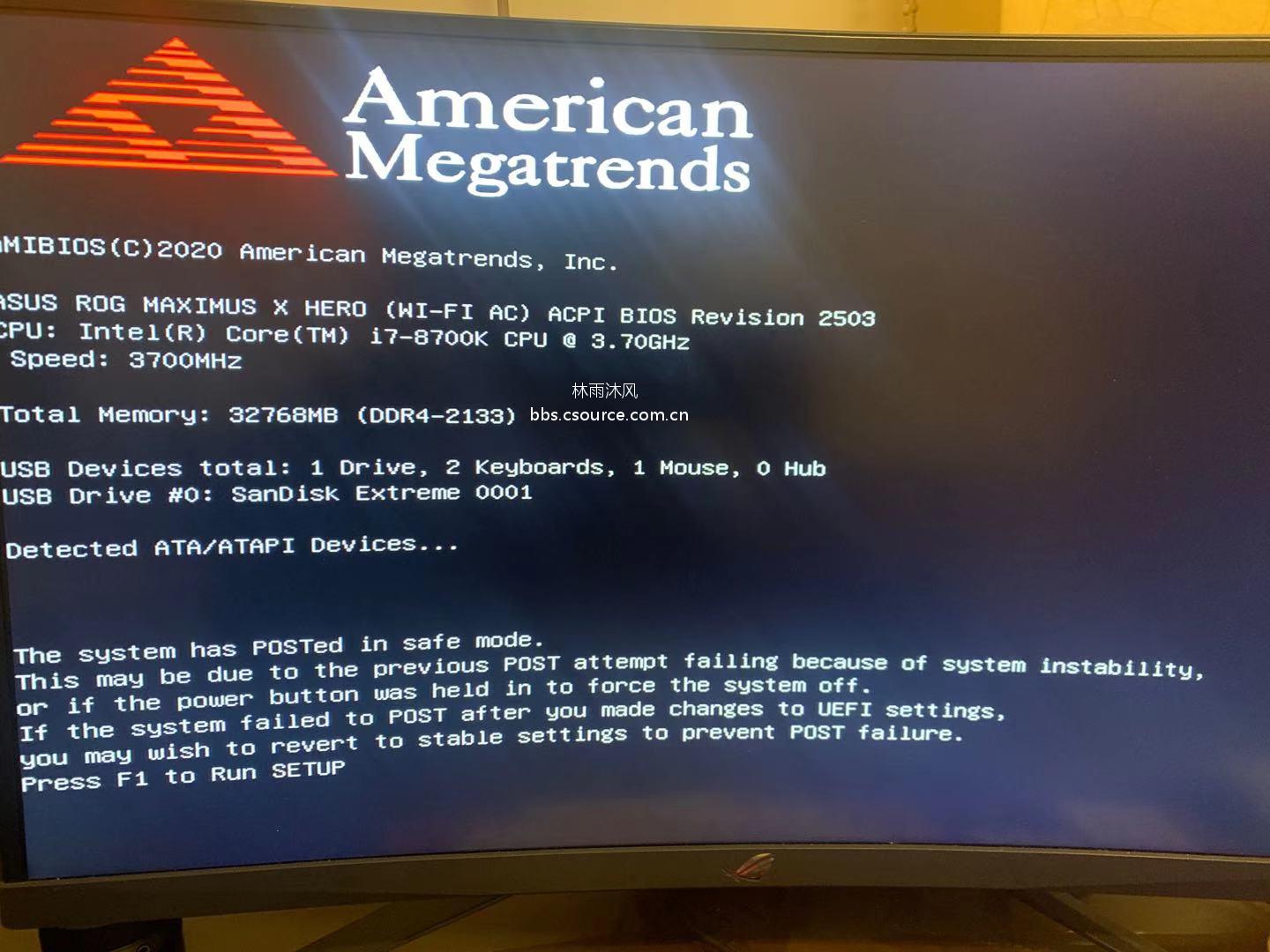

症状简易说明:华硕主板,在开启某些东西后,开机提示“the system has POSTed in safe mode”
症状可能存在范围:仅限于Asus主板?
最近收到一客户反馈说,无法开机,提示下述内容
一开始以为是Bios问题,遂去官网查找,发现并没有更新的版本
尝试扣电池下来,发现虽然正常了,但一旦开启了XMP后,问题依旧,遂怀疑是不是XMP导致的,在关闭了XMP,同时把内存的频率调回正常后,系统可以正常启动了
后续经查,发现该问题仅存在于华硕Asus,原因未知,估计可能还是Bios的问题,只能等待厂家的修复了
