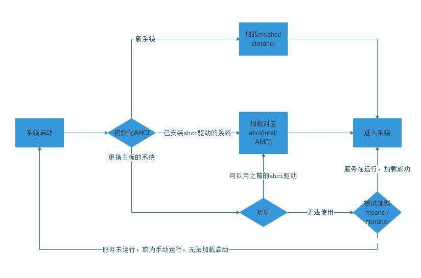

站长认为,Intel的ahci驱动与msahci是处于一种同时运行的状态,当把Intel更换成AMD后,首先由系统检测当前主板的磁盘控制器是否有安装,如果有安装则加载当前主板的磁盘控制器驱动,如果未安装则尝试使用msahci,如果这个服务未运行,或者不支持当前的主板,则自动重启,或者蓝屏。
而AMD的ahci驱动安装后,msahci的驱动状态会被设置为3,也即是手动启动,当更换成Intel以后,由于这个服务被设置成手动启动,那么系统因为检测到当前主板不是amd的,但新的磁盘控制器驱动并未安装,所以只好尝试从msachi进行加载磁盘,但又因为这个服务处于未启动状态,系统无法加载,遂启动失败,系统重启

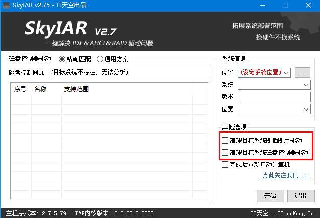

3.非必须,不过建议配合SkyIAR组合使用
