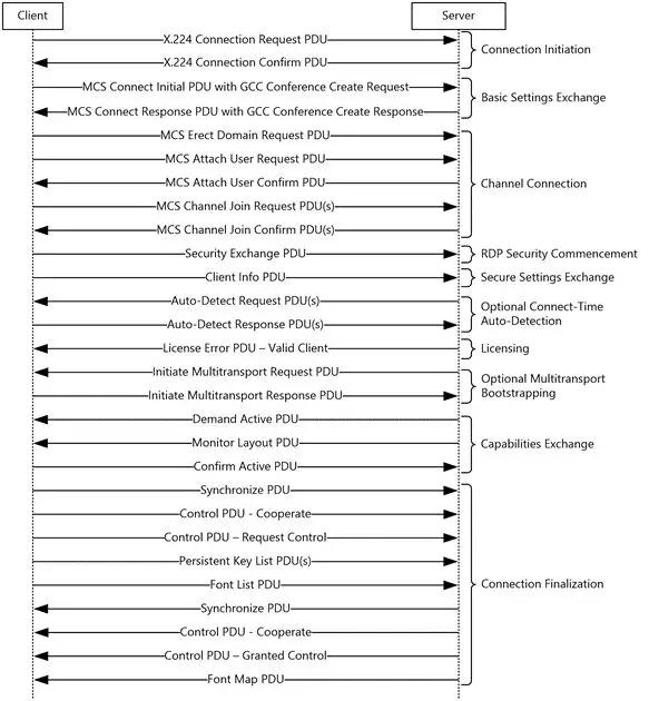

如下图所示,RDP连接序列在信道安全属性设置之前就进行了连接和设置,这为CVE-2019-0708的创建和传播提供了条件。

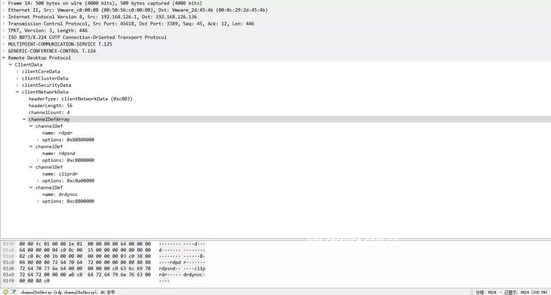

“MS_T120”这个SVC名称在RDP协议的GCC Conference初始化序列时被绑定为数字31的参考信道。此信道名称由Microsoft内部使用,在客户端没有明显的、合法的使用以“MS_T120”命名的SVC来发起请求进行连接的用例。
下图展示了一个标准GCC Conference初始化序列的信息。

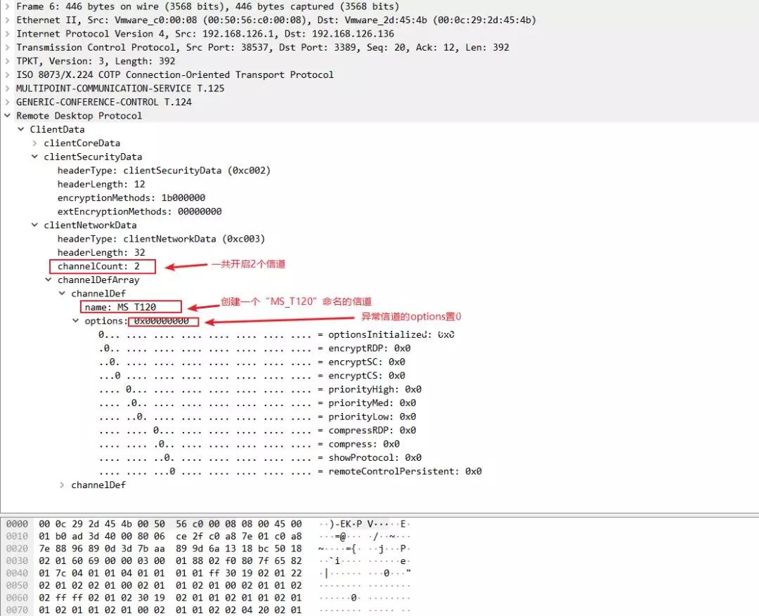

然而,在GCC Conference初始化期间,攻击者可以在31之外的信道上设置另一个名为”MS_T120”的SVC,这种行为将会导致堆内存破坏,最终可以实现远程代码执行。下图展示了GCC Conference初始化序列期间的异常信道请求:

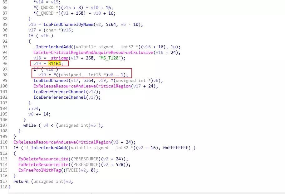

3.漏洞补丁函数分析
下图中显示了MS_T120信道管理中涉及的相关组件。rdpwsx.dll和rdpwp.sys会为MS_T120信道分配堆内存。在31之外的信道索引的上下文中对MS_T120信道进行处理时,会发生堆内存损坏,损坏位置位于termdd.sys中。
通过对微软更新的CVE-2019-0708补丁的分析,可以发现该补丁修复了RDP驱动程序termdd.sys中的_IcaBindVirtualChannels和_IcaRebindVirtualChannels函数。
下图补丁函数分析所示,Microsoft补丁针对使用了信道名称“MS_T120”的情况下,添加了对客户端连接请求的检查,并确保它在termdd.sys中的_IcaBindVirtualChannels和_IcaRebindVirtualChannels函数中仅绑定到通道31(1Fh)。

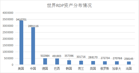

1.暴露资产情况
到目前为止,在全球范围内对互联网开放RDP的资产数量已经多达1250万,其中美国地区对外开放的RDP数量排名第一,为341万台。排名第二与第三的分别是中国和德国,其中中国数量远远超过德国的数量。

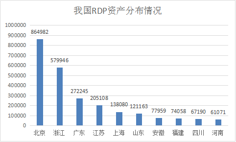

由以上数据统计看来,国内RDP的使用基数很高,用户相当广泛。其中RDP使用量最高的三个省市是北京,浙江以及广东。北京的使用量最高,数量达864982台,浙江省的使用量也达57万以上,广东省的使用量达27万。因此,针对此次RDP的漏洞防范尤为重要。
