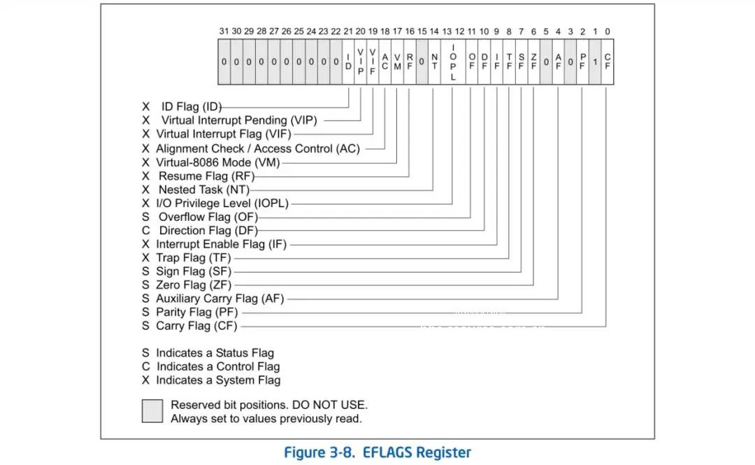

在 eflags.ID 标志位是 Processor Feature Identification 位,即最高位,通过修改这个标志位的值,以此来检测是否支持 cpuid 指令。

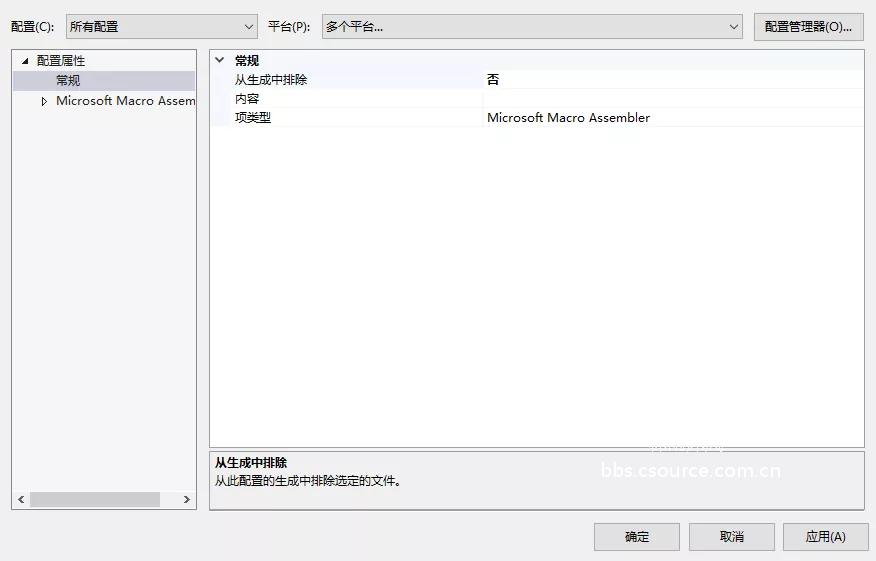

注:在X64下使用上文的汇编代码时,需要修改下asm的属性。

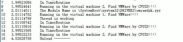

效果:
