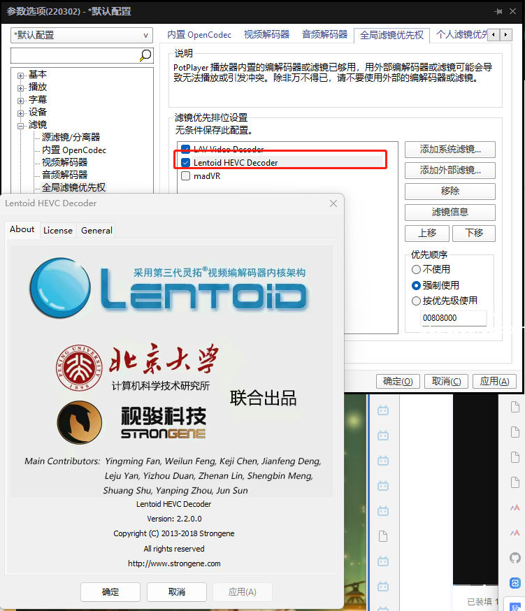

2022.08.21 更新说明:如果使用的是完美解码带的potplayer,则已无需再进行设置,完美解码最新版本已自带Lentoid HEVC 渲染方案,最新版完美解码下载地址:完美解码 20220730 - 清新影视 (3vfree.cn)

用potplayerr任意打开一个HDR视频,进入选项设置,在视频解码器中添加滤镜,选择系统滤镜,点选“madVR”(上图为具体操作流程)。这样播放器就成功添加了madVR滤镜。
接着把视频输出设备勾选为“Madshi视频渲染”,全屏独占模式选为“使用”(全屏下渲染更快)。至此视频渲染器的设置就完成了。
